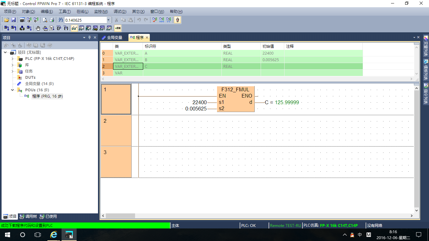

如图的两种运算方法,运算结果都有偏差!

1楼  发表于: 2016-12-06 10:21
很正常,浮点数的有效位数只有7位。

已知A=22400,B=0.005625,求C
你说C=125.99999正常?请用计算器算一下!

引用第3楼lifeison于2016-12-06 13:19发表的  :
您需要去了解一下IEEE754浮点数与我们PC上常说的浮点数的区别。

浮点数进度问题,可以用双精度浮点数来解决问题,如果还不能达到精度,只能换成整数计算再转换为浮点数,只要是带小数的浮点数都是可能存在误差的,只有整数乘法没有误差。另外说一句,对于人家的回答,不管是对错,都要注意自己的态度!

把22400改成22400.0试试。
