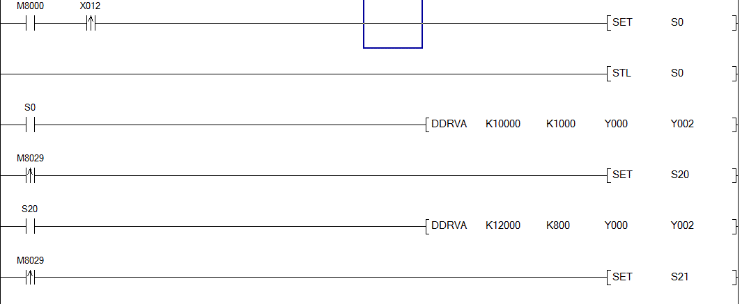

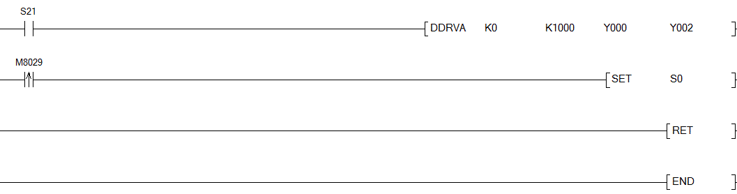

随便写了个程序,想测试下STL步进指令下定位指令的功能,程序如上图,功能是单一电机多段速,第一段能够执行,但是第二段定位指令就不动作了,请各位高手指点,谢谢!

把第二段M8029更换为别的辅助继电器来驱动

STL S20 STL S21漏了,M8029这样用你确定没问题吗

问题解决!确实是STL S20和STL S21漏掉了,M8029使用没有问题。

每段中间加点延时会好点吧!

确实应该加延时,不过我只是测试STL下能否使用定位指令,原来都是用辅助继电器的
