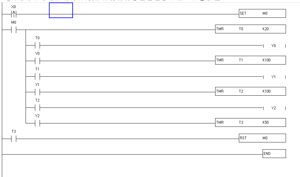

楼主  发表于: 2016-12-05 11:41
12345

1楼  发表于: 2016-12-05 11:56
照三菱手册说明书写程序就可以了。

2楼  发表于: 2016-12-05 11:59
引用第1楼source08于2016-12-05 11:56发表的  :
照三菱手册说明书写程序就可以了。
刚接触PLC,都不知道从什么地方开始着手。。。

3楼  发表于: 2016-12-05 13:24
这个太简单了把,学校里的东西?

4楼  发表于: 2016-12-05 14:40
引用第3楼徐鑫123456于2016-12-05 13:24发表的  :
这个太简单了把,学校里的东西?
本人读书少,还请指教一二,谢谢!

5楼  发表于: 2016-12-05 22:09
我也是刚开始从零开始学PLC!不过我有传统的电工知识。你说的要求就是定时顺序控制,我用定时器做多了!按照传统的电路图编程就得了!
不会上传图片,老手请指教!
