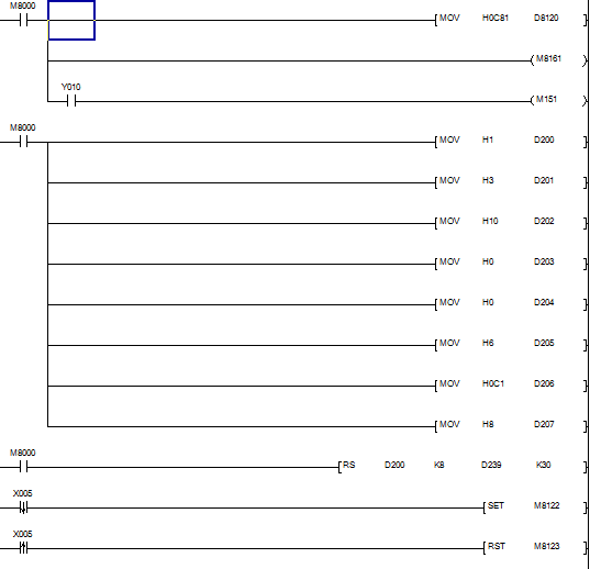

我使用FX3uPLC与青智的变送器联用,目的是达到快速准确的接受青智变送器测试的数据并通过PLC换算显示在触摸屏上,通讯使用的是无协议485通讯,现在就是过程时间太长大约要一秒多钟,数据不稳定浮动太大,求哪位前辈们帮忙看看,具体程序如下:

程序的问题,可以看看网上的范例

程序问题,是的,程序有问题,第3-11行有问题,13-14行有问题.

3-11有什么问题呢?可以具体帮忙说一下

最后一行为何要将M8123 复位,M8123 接通表示串口通信接受数据完毕标志

顶6楼,个人习惯用M8012上升沿触发M8122
