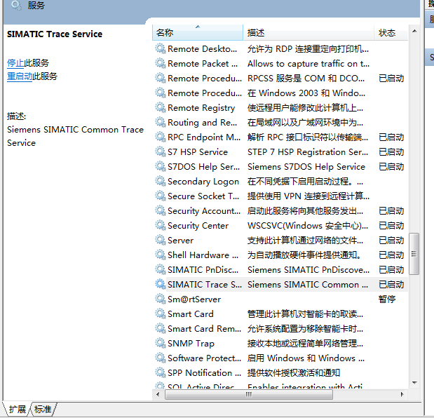

发表于: 2016-12-06 10:31
你看看服务里有没有服务器启动没有,如果没有服务器需要重新做系统重新安装,我以前刚安装时也出现你这样的情况。

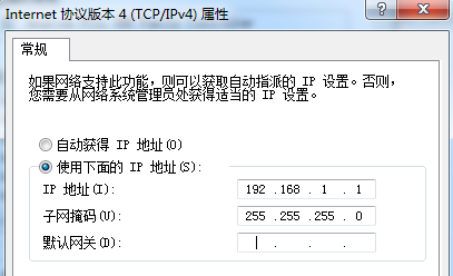

发表于: 2017-06-01 10:33
屏幕设置正确吗?ip地址是否与屏幕一致?

发表于: 2017-06-03 20:53
屏幕IP要与下载设置IP一致!
