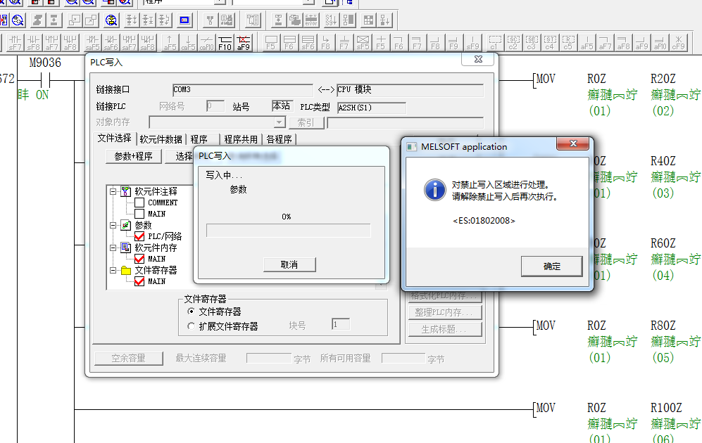

三菱a系列plc无法写入程序,也清除不了内存,请高手帮忙,谢谢了!

写入加密了,可以正常读出 但写入需要密码
