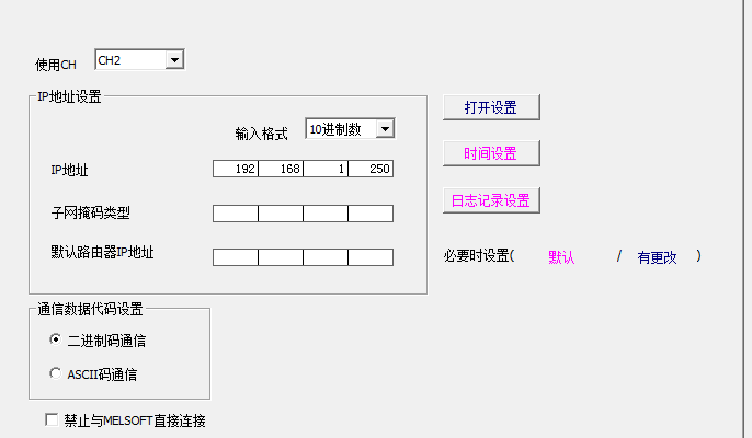

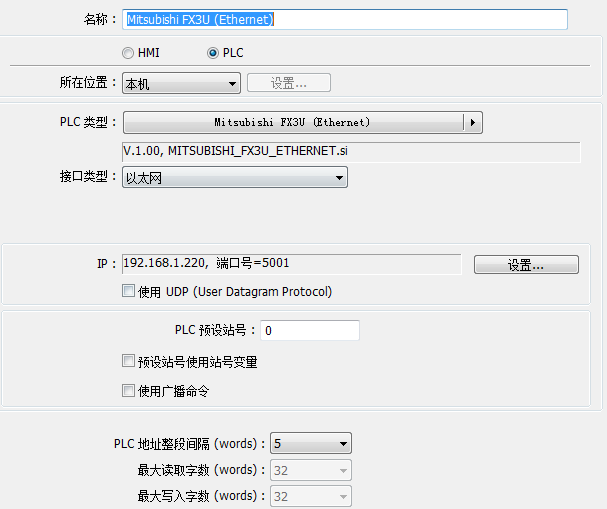

威纶触摸屏与三菱PLC FX3U-ENET-ADP 以太网连接方法。
