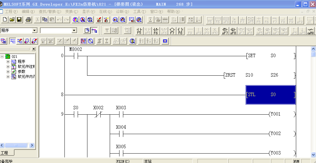

STL是指令吗?还是软元件的统称?

信人学习,对指令不是太懂,不知道STL是什么意思

指令表 一种编程方式,类似汇编语言

三菱PLC的STL是步进梯形图指令,功能是步进指令开始。

文本语言

STL是三菱特有的一种指令,,,把它当做主线的开关看。。
