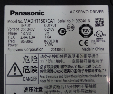

手头的伺服电机是松下的,型号是MSMD022G1U,驱动器型号是MADHT1507CA1,想使用转矩模式控制电机
我的方法是用PLC的模拟电压输出3V电压给驱动器,但是电机不动,打松下伺服电机客服,开始说我的驱动器不支持转矩模式控制,后来又说支持,
我想在说明书上找到他俩配对是否能支持转矩模式控制的依据,但在松下A5伺服说明书上没找到
请问论坛大神:1.我的伺服电机支持转矩模式控制吗?
                             2.如果不支持转矩模式控制,是电机的问题还是驱动器的问题?
小弟急用,在此先谢过各路大神!!!

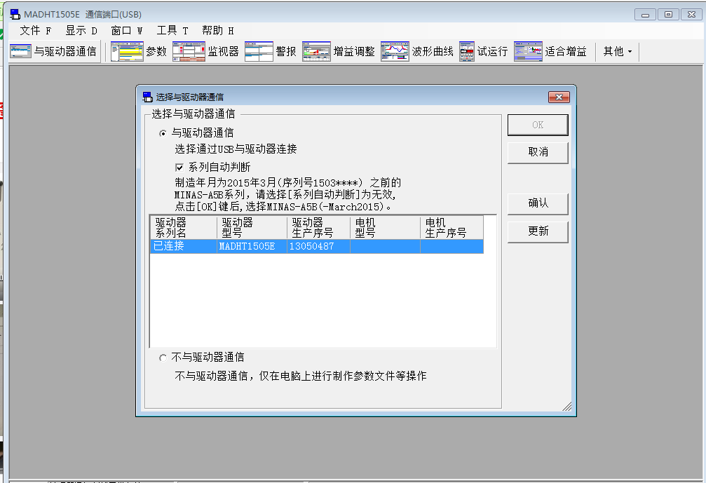

但现在我刚发现我的驱动器连接电脑后,在松下专用软件PANATERM ver.6.0上却显示的型号是MADHT1505E  PANATERM ver.6.0软件识别的型号
,这与铭牌上的型号不一致 驱动器铭牌上的型号
难道是驱动器的型号标错了,这两个到底信哪个?

型号后面带“E”的,是不支持转矩模式!
