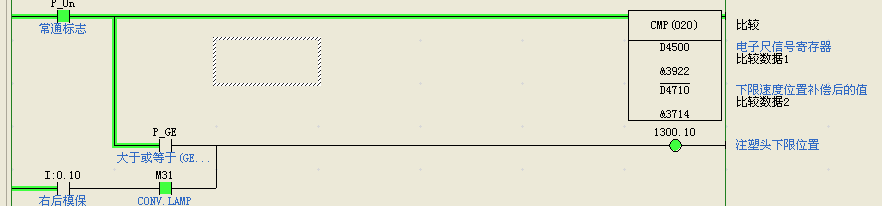

如图,下面是欧姆龙PLC程序,我不太理解,
1、第一个图片里面cmp,d4500大于d4710的,我的理解P_GE是ON才对啊,但是没有,求解释!

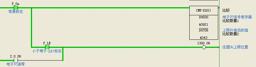

2、第二个图片里面CMP,d4500大于d4706的,我的理解P_LE是OFF才对啊,但是导通的,求解释!
3、第一张图为什么1300.10亮了,而第二章图1300.06不亮。 求大神解释,谢谢!!!

笫一张没有大于等于呀

很简单,因为这个GE和LE你看到的是扫描到程序最后时的值,但是扫描到该指令段时的值不是你看到的这个最后的值

1300.10已经为ON 了。理解相反了吧。

2楼解释正确
