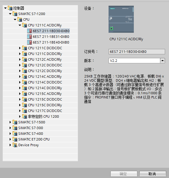

如图.除了选200系列,选其它 时,那个"确定"按钮呈灰色不可选.谢谢大家!

缺少授权,请重新授权。

怎么重新授权?

装上还是不行呀?

楼上正解,顶上。全部勾选,点击安装长秘钥
