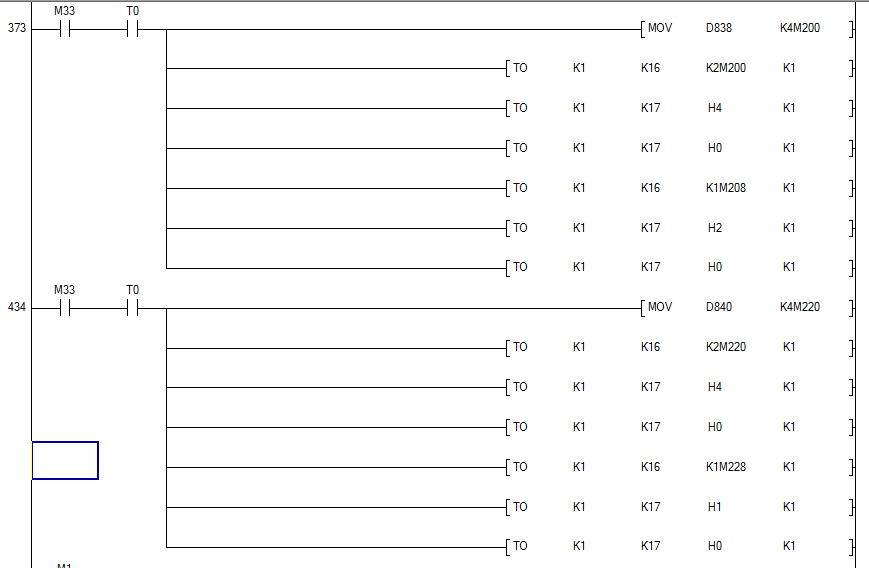

第一个的第一通道是:
TO K0 K17 H0 K1
TO K0 K17 H2 K1
FROM K0 K0 K2M100 K2
MOV K4M100 D100
那第二个FX2N-2AD的第一通道是:
TO K1 K17 H0 K1
TO K1 K17 H2 K1
FROM K1 K0 K2M100 K2
MOV K4M100 D100
输入到PLC里读不到输入数据,哪里不对呢?

1楼  发表于: 2016-11-30 13:17
M100和D100改成M150 D150 后试试

2楼  发表于: 2016-11-30 14:35
引用第1楼ymmfa于2016-11-30 13:17发表的  :
目前在编程调试,就编了第一个模块的输入程序,如一楼的第一个程序,试了,有信号输入,监控也有数字0-2000变化。证明这个输入程序是对的。
再把第二个模块的输入接上,程序就改成第二个模块的程序了,如第一楼的第二个程序,有信号输入监控数字没有。证明第二个模块输入程序只修改K0改K1不行。
只把输入程序的前面K0 改成K1对不对,用第二个模块输入还要改什么吗?
  M 和D 改不改都没关系吧,只是单独调试每个模块的单独程序。

第一个模块二个通道分别是k0  与k1

2AD模块请把程序更改为如下,刷新速度为1秒钟,速度慢的话可以更改为别的触发点。
第一个的第一通道是:
LD M8013
TO K0 K17 H0 K1
TO K0 K17 H2 K1
MOV K4M100 D100
第一个的第二通道是:
LDI M8013
TO K0 K17 H1 K1
TO K0 K17 H3 K1
MOV K4M100 D101
那第二个FX2N-2AD的第一通道是:
LD M8013
TO K1 K17 H0 K1
TO K1 K17 H2 K1
FROM K1 K0 K2M120 K2
MOV K4M120 D102

2个数据都传送到D100,不是同时还好,同时了不是冲突了?,怎么可能会来呢?

把寄存器D100改成别的D***吧
