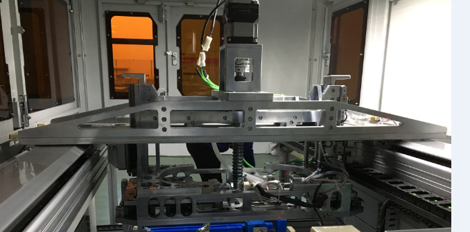

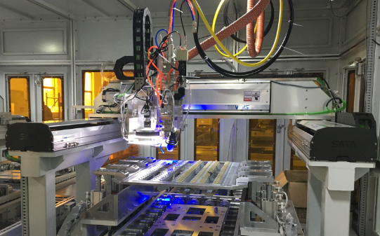

最近公司要做一个龙门双驱的结构,要求高速,高精度。各位高手,做过这个项目的能不能给点选型意见,包括上位控制,驱动器和电机,有没有什么好建议。
轴行程大概在500mm,速度要求1m/s,折算到伺服差不多2500rpm,精度要求±5μm。现在初步想法是想用总线型的伺服去实现,也看了下论坛前辈的做法,一组脉冲控制双轴那种,试验了一下,精度差很多。有没有用总线型的运动控制卡去驱动伺服来实现这个功能的?推荐下使用的总线类型,有个问题就是龙门同步下,1、回零是怎么实现的/2、需不需要外接光栅尺做位置闭环控制提高定位精度 请大家不吝赐教,谢谢!
目前初步的配置是研华PCI1203 EtherCAT总线型控制器+松下A5B来实现。但是研华的这卡不太稳定,之前用的一套设备出过很多问题,领导想换个其他的。另外用数控去做能实现吗?有熟悉数控的朋友也可以介绍介绍,谢谢!
