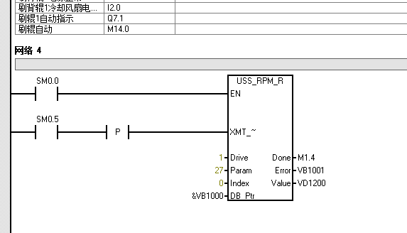

今天 搞了一个用USS协议通讯控制4台M440变频器,运转一切正常,就只在读电流时总是失败,不是报1就是8或者20,不知道怎么回事,我是按照例子做的,有哪位高手能帮忙解释一下。
USS通讯读电流
