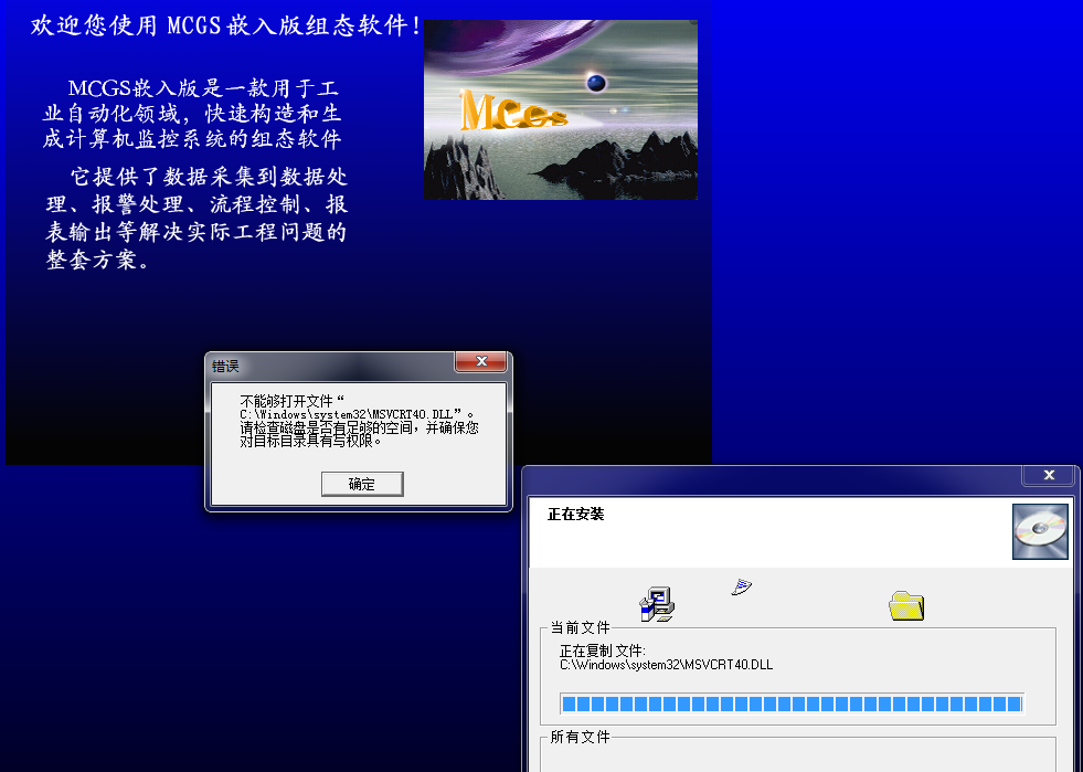

如图所示,百度说过了,管理员权限也获取了,兼容 性改为winXP SP3了,系统修复也修复过了,还是出现这个错误

C:\Windows\System32 下搜索错误提示的所有DLL,右键依次取得管理员权限,安装顺利通过

曾经出现过此问题的我,试过了N 多网上方法和论坛方法,也许是本人比较笨,没试成功。
最后解决的方法:重装系统!

64位系统基本都会出现这个问题,可以解决

怎样解决啊?我电脑安装也遇到这个问题,win7 64位的
