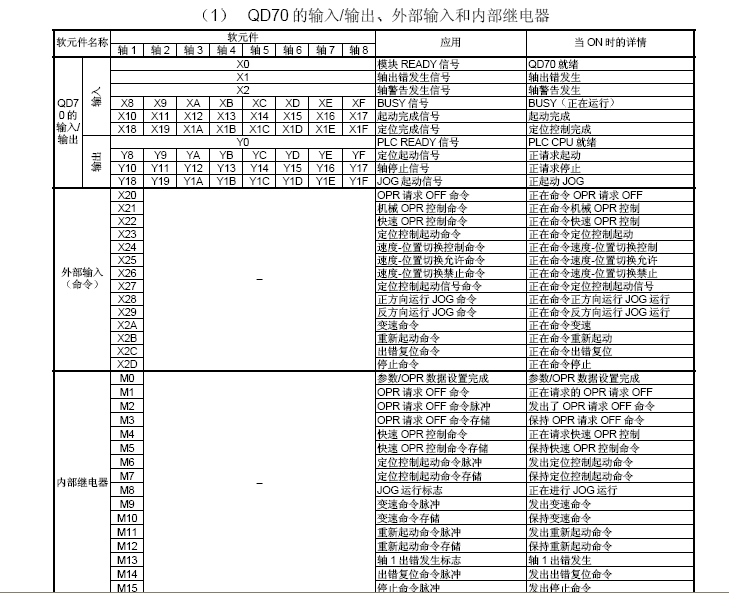

内部辅助继电器M0到M15是都位轴1用的吗? 轴2到轴8是哪些? 这些辅助继电器需要先自己定义吗?还是系统已经定义好了的?

看清楚了下 是自己定义的M0-M15啊

M0-M15是在哪里自己定义呢?我一直没搞懂这个

是自己定义的
