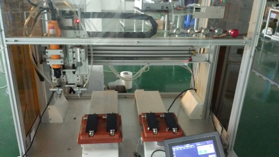

有台自动锁螺丝机,产品是固定在工作台面上,每种产品的锁螺丝个数和位置都不一样,通过XY轴来移动电批锁螺丝,产品的类型比较多,要求每一种产品只要编辑过一次参数后,设定好产品代号,下次再做这个产品的时候,直接在触摸屏输入产品代号就可以正常生产了,PLC打算用信捷XC5系列的,我目前的思路就卡在产品编辑过一次后保存,下次直接调用这个上面,还望各位大神给点思路,谢谢!

这台机器是我一个前同事厂里做的,我还没到看,准备晚上去看下实物。

这个是三轴平台吧!直接买个三轴,武藏的也可以,国产的也有。
听他说是4个轴,2个Y轴,他是打算用PLC来弄,触摸屏的配方他写好了,现在就差PLC程序。

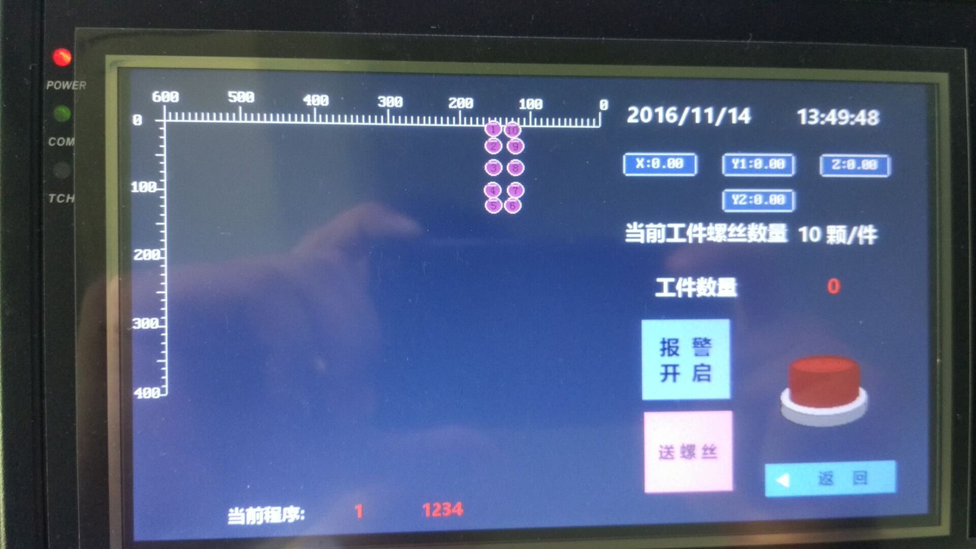

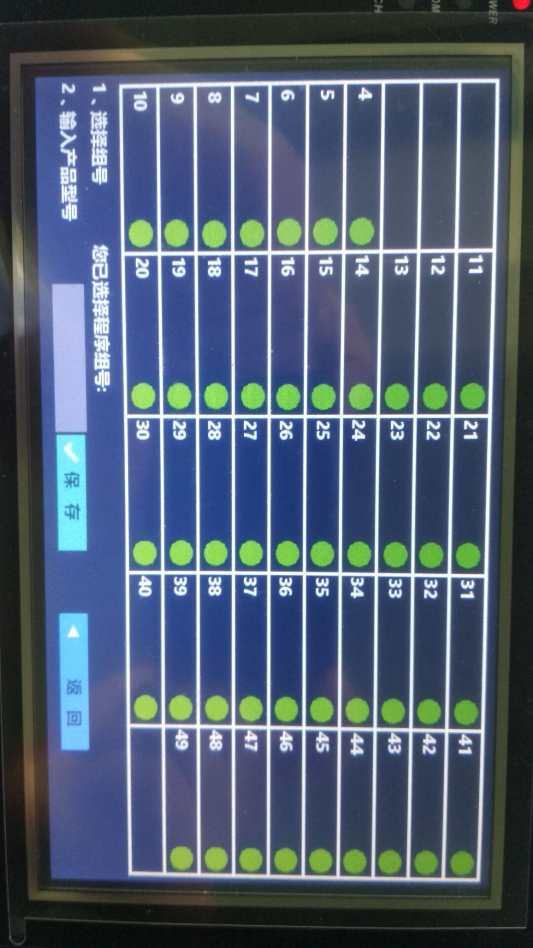

配方是做在触摸屏上的???配方没写在PLC里,那你螺丝坐标怎么导入,不是用VB导入CAD再传给PLC

你这个设备用户用起来太麻烦了,去看看别人做的螺丝机,直接用CAD命令得出坐标再传给PLC
还有人用工控机直接导入CAD用运动控制卡
我也是觉得用工控机来做比较好,用PLC太麻烦了。

上面是他发过来的触摸屏,具体情况我要晚上去看下,我以前没接触过类似的设备。
