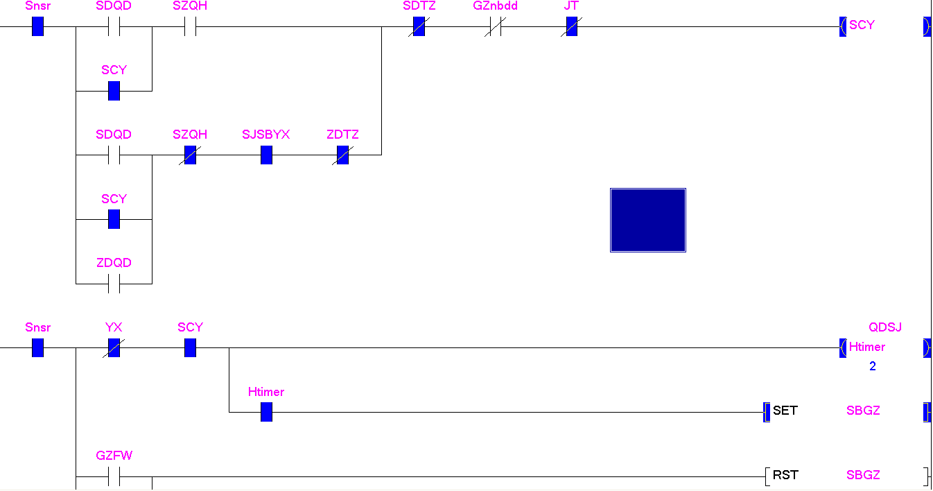

为啥输出点就是断不开呢...

双线圈的现象
请大神帮忙看下
