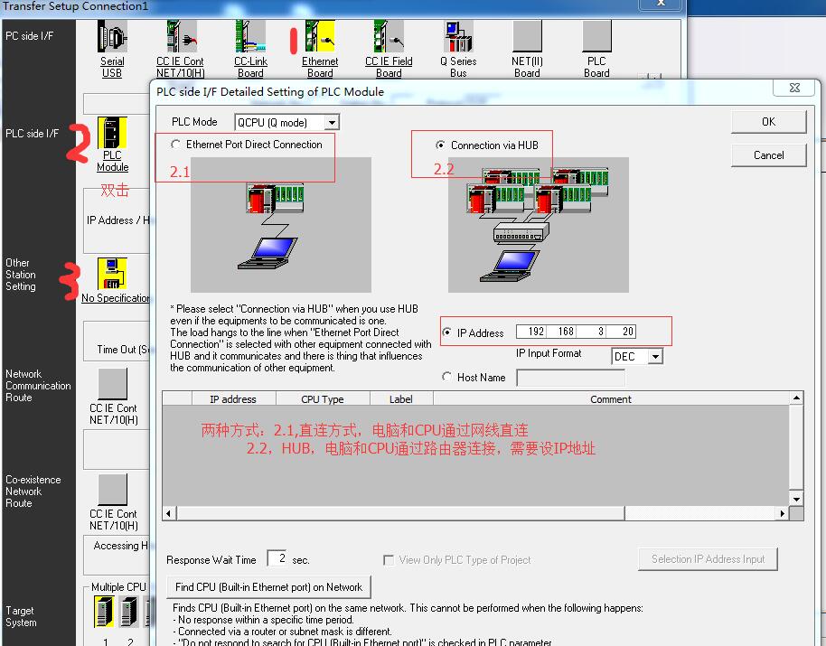

各位大侠,小弟Q03UDV使用USB线无法通讯,
想改用网线通讯,不知如何设置,
那位大侠知道能给予指点,谢谢!

hjl76
80 个
173 点
880 分
在线时间: 72(小时)
2009-12-02
2026-04-10
查看hjl76的
发表于: 2016-11-25 11:27
楼上 选第一个就好了!不用设IP 直连

各位大侠,我按照一楼提供的图进行设置,
跳出错误ES:0180840b
还是没法通讯
