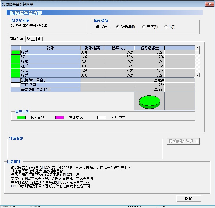

想請問一下Q03UDV上的SD卡是否可使用市面上所販售的記憶卡
現在在編寫程式因為每個操作箱要獨立一個頁面
已建立30個頁面
雖然每個不到400步序
但是吃掉很多記憶空間
只剩下2%
但是還有要追加的動作
不知是否可以用SD卡當作程式記憶體寫入使用

現已將預留線上修改的500步修改成100步
整體空間剩下39%

加内存卡,没用的。内存卡只是把你的程序备份到内存卡,我记得问过三菱的客服。
你在烧程序的时候,在“”写入画面“”,把源程序代码写到标准rom中。就ok了
