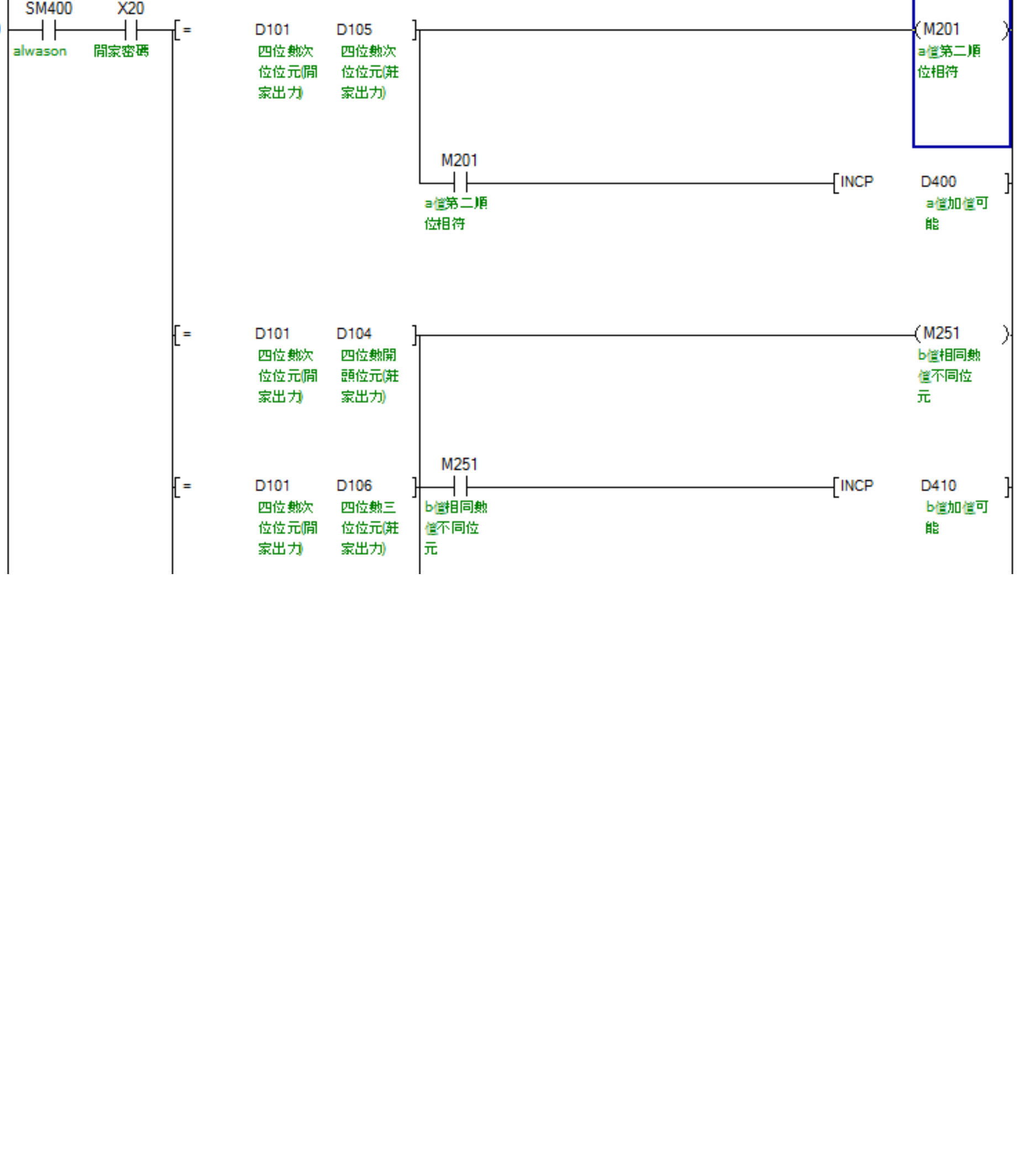

曾經看過用PLC寫了一小段猜數字遊戲,不過已經忘了他怎了寫。
想複製回來卻想不來呢
猜遊戲:甲乙兩方各選四個數字(不相同)依序互猜對方數字。同位置同數字為A,不同位置同數字為B
舉例:
甲為:1234
乙為:5678。
甲猜乙的數字為9527,故5跟7有猜中數字但位置不對所以為2B
乙猜甲的數字為1357,1是同位置同數字所以是1A,3是同數字但不同位置故1B。合併為1A1B
目前想到是用比較指令去判斷。不知有其他更好的方式嗎

都沒人氣..
自己幫頂一次~
附上自己用比較方式寫出來的樣子,但不知怎麼附上程式耶?
用貼的方式,圖中是比較指令
