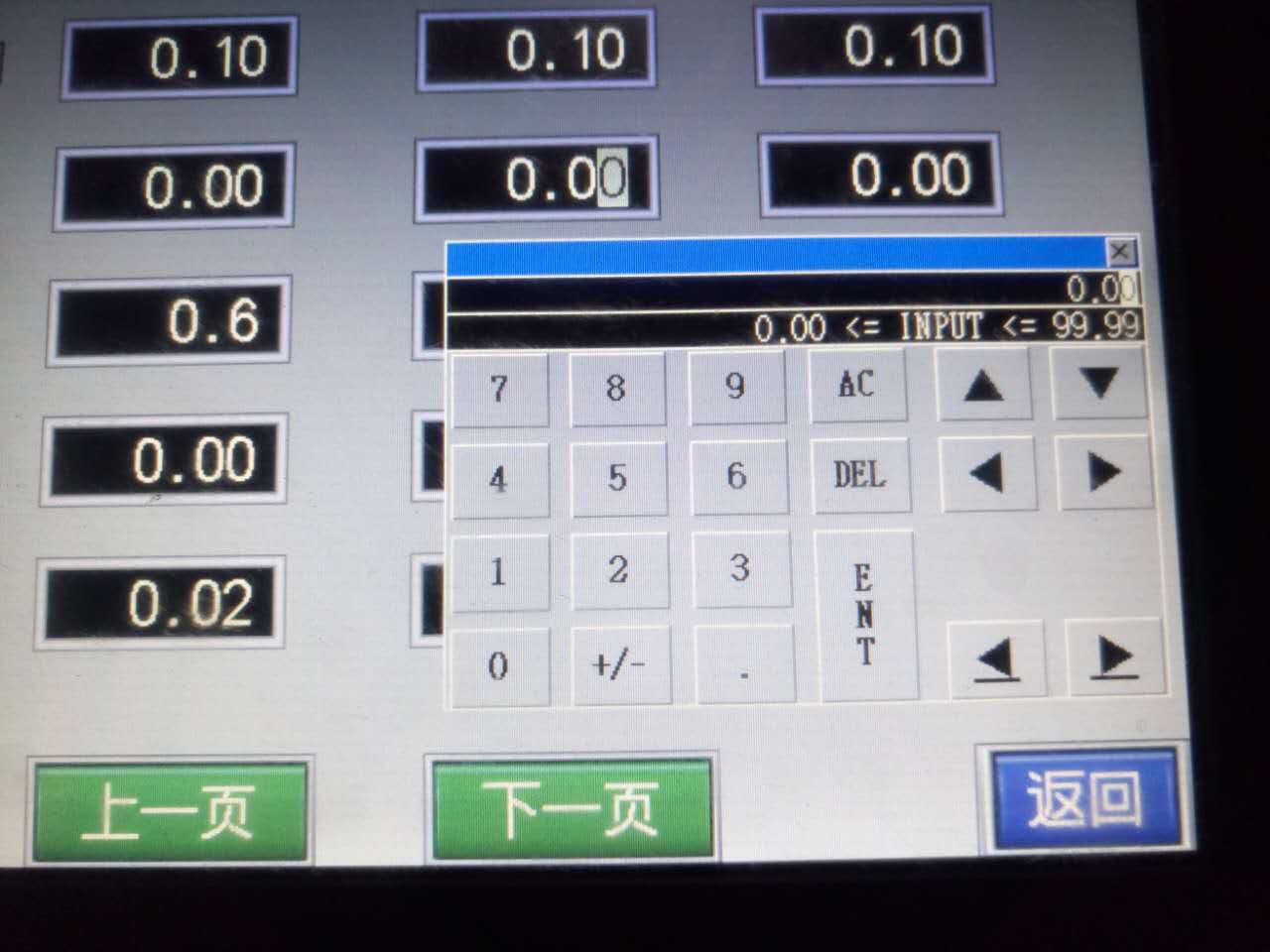

如下图所示,感觉数字输入弹出的键盘有点小,想改大一点,怎么整呢?

可以自已在window screen画页调用Library库里的键盘,从而实际自已编辑键盘的调用
