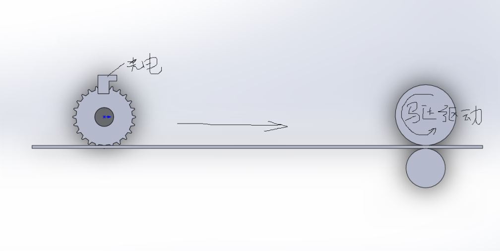

包装机卷料累计误差问题
做一个包装机程序,FX1N的PLC,机构设计是一个齿轮对应包装载带的孔,加一个光电开关来计数,后面用步进电机带一个滚轮卷料。
现在的程序这样做的——启动步进电机卷料,光电开关用高速计数器C238来计数,计数达到5次后关闭脉冲输出。
现在的问题是100次左右以后,卷料就少一个孔了,请问有什么方法来避免这种误差吗?

与卷料机半径R有关系吗?100次后R是不是小了?

步进电机定长输送不可以吗?
光电感应器判断定长输送的结果就可以了。
