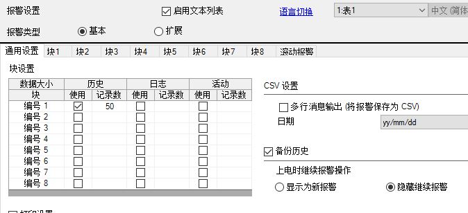

如题,人机型号GP4501TW,历史报警记录是有的,就是一断电就没了,查不出什么问题,请各位大师指点。

报警设置-备份历史有选择吗

谢谢,问题已解决,原因是:SRAM记录数设置太多的原因,改小就可以了。
