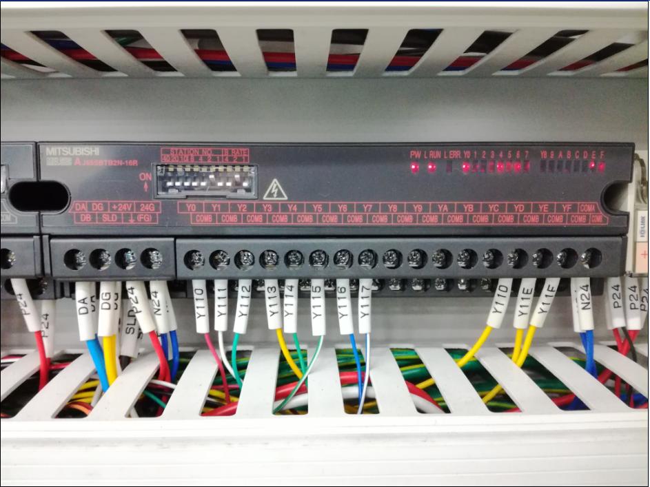

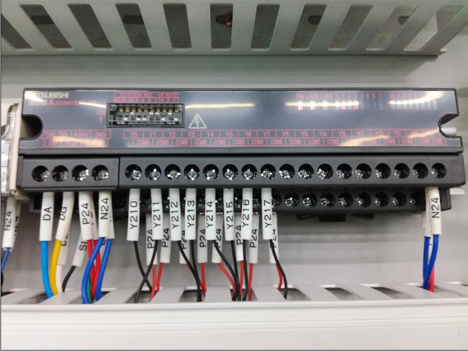

如图1和2 是cclink模块,
两个型号相同,可是com端为啥子有的接P24,有点不接,这当中有没有什么机关,帮助看一下,谢谢!

COMB 是相通的,接+24v 下面一排COMB 相当24V供电,方便外接电磁阀等用两芯电缆。

N24是用于检测元件是NPN输出,P24是检测元件为PNP输出的
