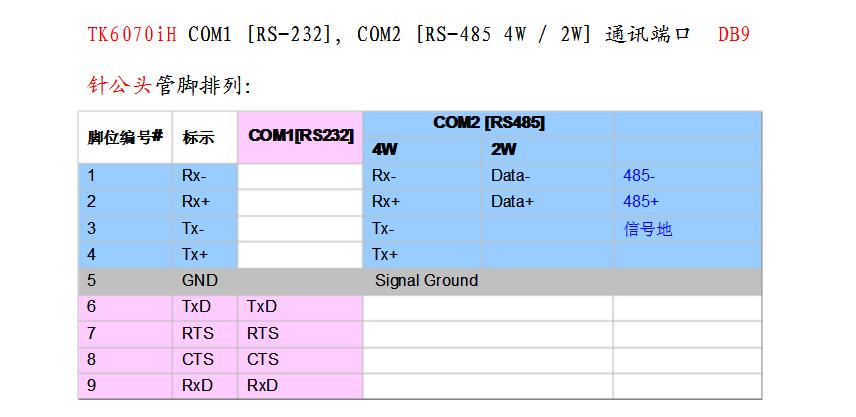

哪位大神知道威纶通触摸屏MT6070ih RS485接线图 告知一下谢谢

威纶通触摸屏软件里的(帮助)有图

1、2或6、9咯
