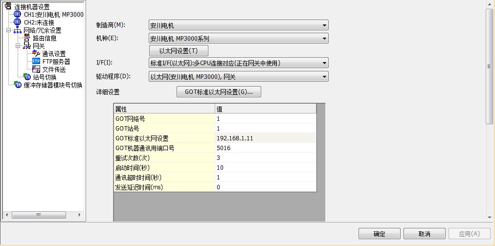

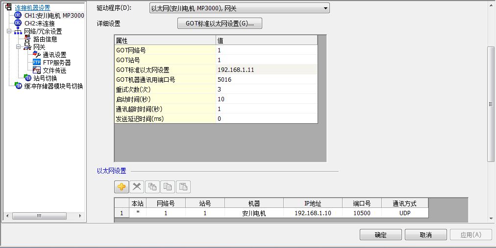

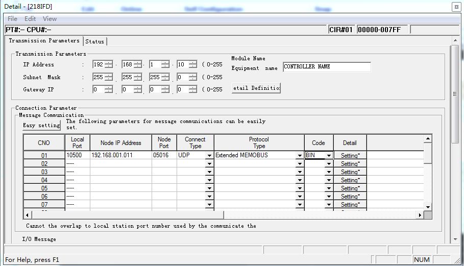

按照三菱连接设定手册无法通讯,请教各位大神指教!
三菱GS2110-WTBD和安川MP3300通讯不上
