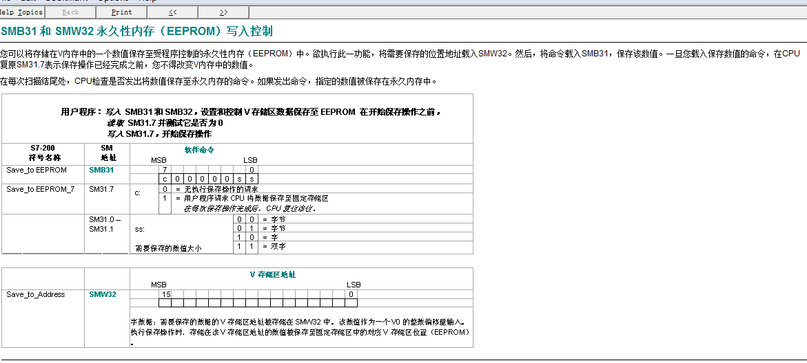

由于CPU的工作时间为每月4-7次或一两个月4-7次,所以断电的时间会久一点。怎么设置可以让CPU在工作一到两年时不在工作;初步考虑加时钟,但再上电时,时间清零;现考虑加计数器来控制CPU的工作次数该如何来做,求大神指教,拜谢!!!

楼主看看这个
