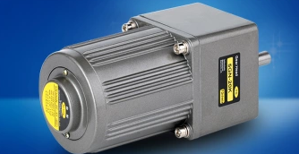

大家讨论一下,交流减速电机频繁启停对220V电网的干扰怎么减小或消除?我现在做一个小项目,具体是一个交流减速电机带动分割器,切换工位。电机的功率不大,只有几十瓦。基本2秒钟电机就会启动停止一次,电机启动停止时用示波器可以测量到220V有很大的尖峰。对旁边的设备也产生了干扰。请问这种干扰还有其他方法怎么消除吗?现在已经加了EMI滤波器,接地也很可靠,干扰依然在。如下图的电机。

按说这就是交流异步电动机,不过带减速箱而已。不应该产生那么大干扰。加了滤波器不管用,可以串联个变频器用的电抗器试试。

    追加1 个隔离变压器试试

    加个隔离变压器,,,

    电机的控制器分火线,零线的吗?如果是的话,看下是不是接错了。。。

    加一个隔离变压器,三相380V/三相220V或二相380V/二相220V

    用磁环。

    突波吸收器  共模干扰抑制器

    线没有接错的,谢谢大家热心网友们的点子。

    既然是控制分度盘的,就可以选择带刹车离合的这种电机,这样电机是一直转的,刹车离合的还能提高速度。
