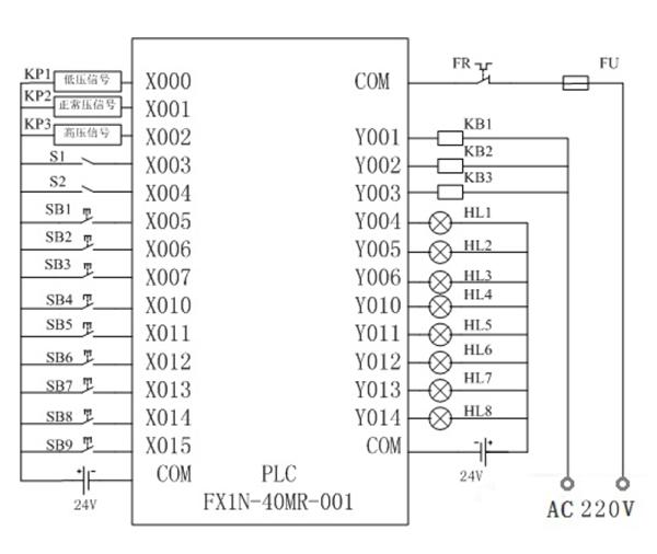

哪位高手有恒压供水的程序及资料 最好有硬件的配置表及二次图,感激不尽!!!

三台水泵恒压供水。
