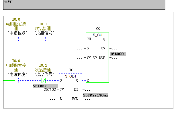

各位高工:
       电眼触发后判断液位传感器有无信号,有信号为次品,无信号为合格品,那如何计算连续出现30瓶次品呢?连续出现次品我需要报警停机的

1楼  发表于: 2016-11-15 15:47
计数呗

2楼  发表于: 2016-11-15 16:15
计数达到30次比较报警输出即可

我需要连续30瓶报警,重要的是连续,如何计数

4楼  发表于: 2016-11-15 18:29
测到良品清零计数器如何

5楼  发表于: 2016-11-15 19:43
30个位的数组,然后移位?

8楼  发表于: 2016-11-16 23:42
引用第4楼南郭先生于2016-11-15 18:29发表的  :
测到良品清零计数器如何
我也是这么想的,但良品的那个信号如何写,

10楼  发表于: 2016-11-17 08:31
这样呀,可能有点漏洞,3s是等待好坏信号
