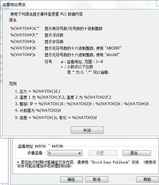

报警显示能不能做到这样的效果,例如,检测100个开关量,开关量放在LB0开始的100个位里,对应还有100个跳闸时的电流值,填在LW0开始的100个位,当其中某个开关量跳闸时,能做出显示相应的跳闸路数和对应路数的跳闸电流值。如果不能有报警显示做,那怎样写宏比较好,因为第几位会发生告警是不确定的,有多少个也是

配合这个做
