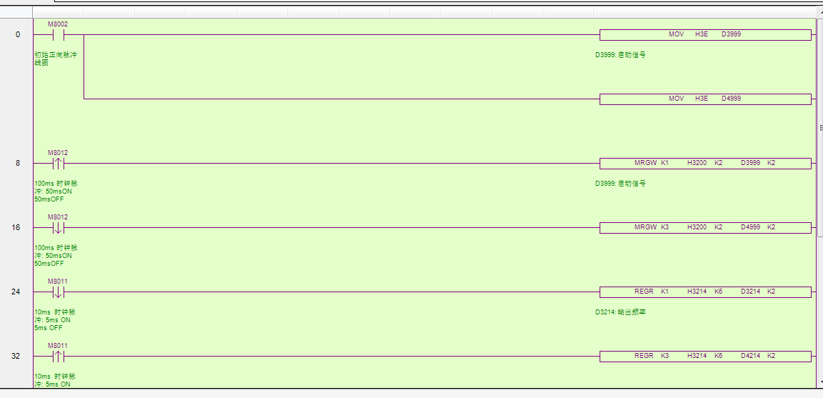

信捷PLC,森兰变频器。
一台变频器通讯一切正常。
两台时,变频器反应特别慢?PLC输出正常(监控数据)

通讯程序没写好

通讯程序

楼主好好研究下通讯时序问题,应该对你有帮助,我试过三台的反应很及时。但程序没保存。

10ms时间太短!最好用顺序控制,信捷手册中有典例的

扫描周期会不会更好

程序应是1号机发送-接收-完毕再2号机发送-接收-完毕再3号机发送-接收-完毕再循环这样才对啊
