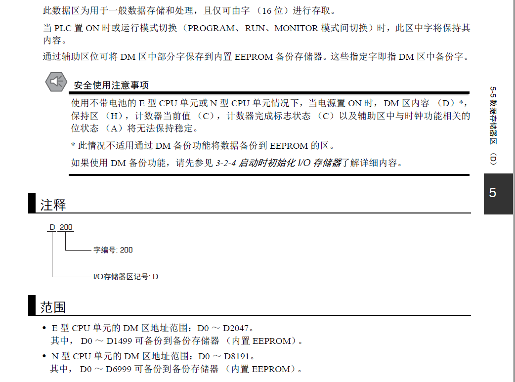

看了半天还是没有明白究竟D区 如D5 里面的数据如何掉电保持!!!
文字理解太差,还得求教大家。

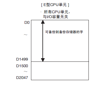

还是说D0-D1499都是掉电保持型??

欧姆龙PLC寄存器里的数据都能掉电保持的。

如果PLC没有电池的情况下,普通的数据区域会变成乱码,在这种情况下,可以用指令将你图中范围内的D区数据保存到RAM中,然后在上电的时候,将RAM保存的数据恢复到范围内的D区,使该区域的数据不会变成乱码,基本上是CP1E-E系列的PLC才需要。
