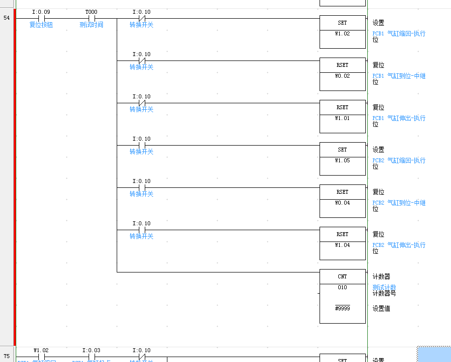

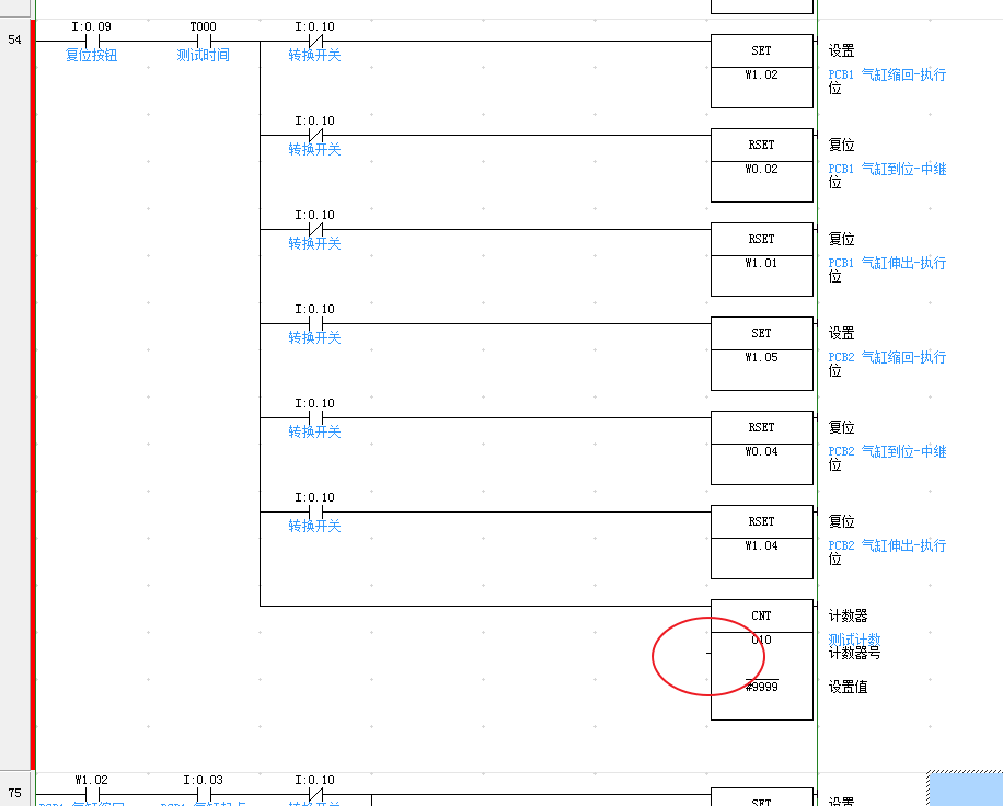

写入计数器左边缘就出红色提示了,咋个回事

少設置計數器復歸
