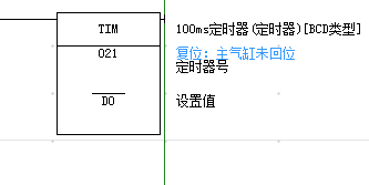

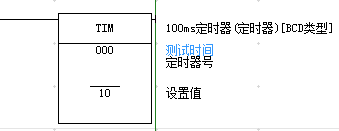

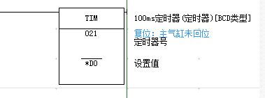

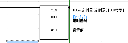

1.我想设置1s定时输入正确的是?
2.我想通过d0 设置定时长度输入正确的是?
刚接触欧姆龙,不太理解有些。
麻烦网友帮忙鉴别。
如果能给个详解就更加感谢了!
感谢英雄前来观帖

以图片从上往下解释:
图1:设定了定时时间为1S的定时器0
图2:设定了定时时间为IO通道10*100MS的定时器0。
图3:设定了定时时间为D0指向的数据寄存器编号的数据寄存器*100MS的定时器21。
图4:设定了定时时间为D0*100MS的定时器21。
请楼主耐心去看欧姆龙编程手册,欧姆龙虽然不是很难,但是还没有简单到不需要阅读手册就能精通的地步。
去好好看看手册上一些基础的表达方式,例如,不带前缀的数字在欧姆龙中表示IO通道等等。
