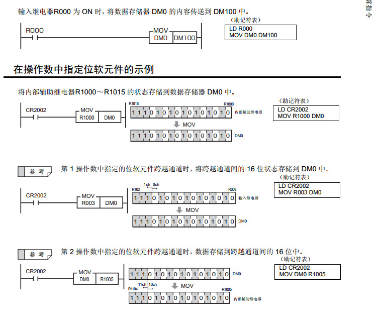

三菱指令MOV K1M100 D100 转成基恩士PLC程序怎么写?

这不是和信捷的差不多吗,必需是连续16位传送

前面加个h哦 ttp://pan.baidu.com/s/1hsx8bdE
