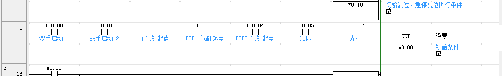

元件编写右母线超出,对程序没有影响吧

没有变红线就没事。

沒有關係!

没有问题,可以对页面进行编辑,让它自动换行

没关系,但是为什么这么简单的程序就使用SET,SET程序后患无穷。

没事,只要没出现红线就没问题
