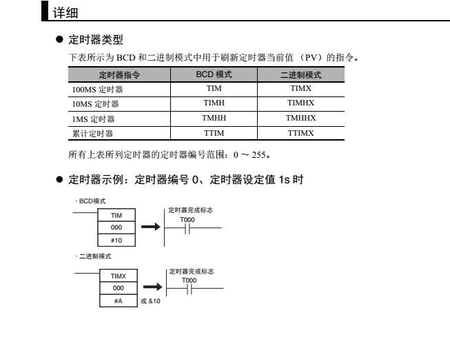

请教BCD模式与二进制模式使用的区别在哪儿?

http://www.ymmfa.com/read-gktid-1556144.html
