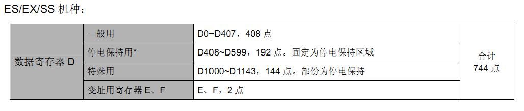

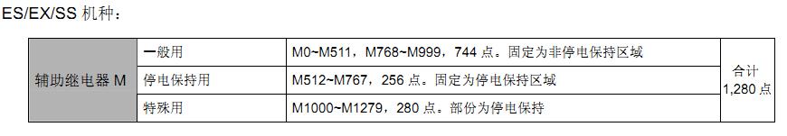

这个M和D的掉电保存和非掉电保存的范围是多少?竟然找不到资料。谢谢!

1楼  发表于: 2016-11-12 20:40
掉电保持:M512-M767;
                   D408- D599

    2楼  发表于: 2016-11-12 21:02
    引用第1楼0760于2016-11-12 20:40发表的  :
    掉电保持:M512-M767;
                       D408- D599
    图上型号与我的对不上,不过还是谢谢。

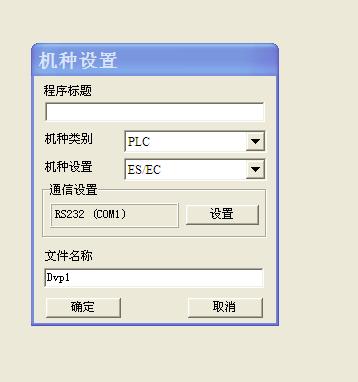

    3楼  发表于: 2016-11-12 21:20
    EC和ES一样,EC3我用得最多,从PLC里读出来就是这样的

    4楼  发表于: 2016-11-13 08:27
    引用第3楼0760于2016-11-12 21:20发表的  :
    现在生意太难做了,也只能用用这个最便宜的了。在此谢过大师。
