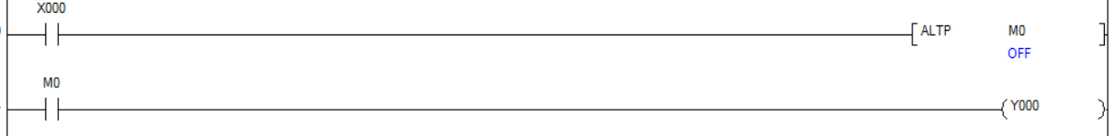

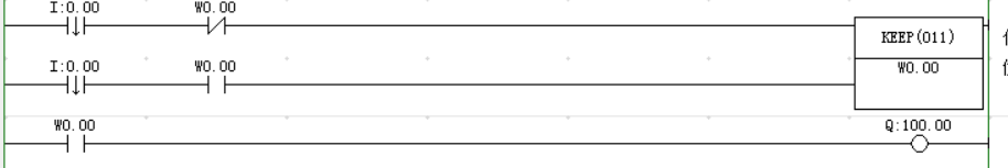

想问下三菱有没有翻转指令。
就是按一下X0按钮,Y0输出,再按一下,Y0关。

FX-- ALT
Q-- FF

    看了看大家的想法,论谈里有个OMRON的,如上:

    还有就是ALTP的如上

    LD  X0
    ALTP Y0

    赞,加个P稳定许多
