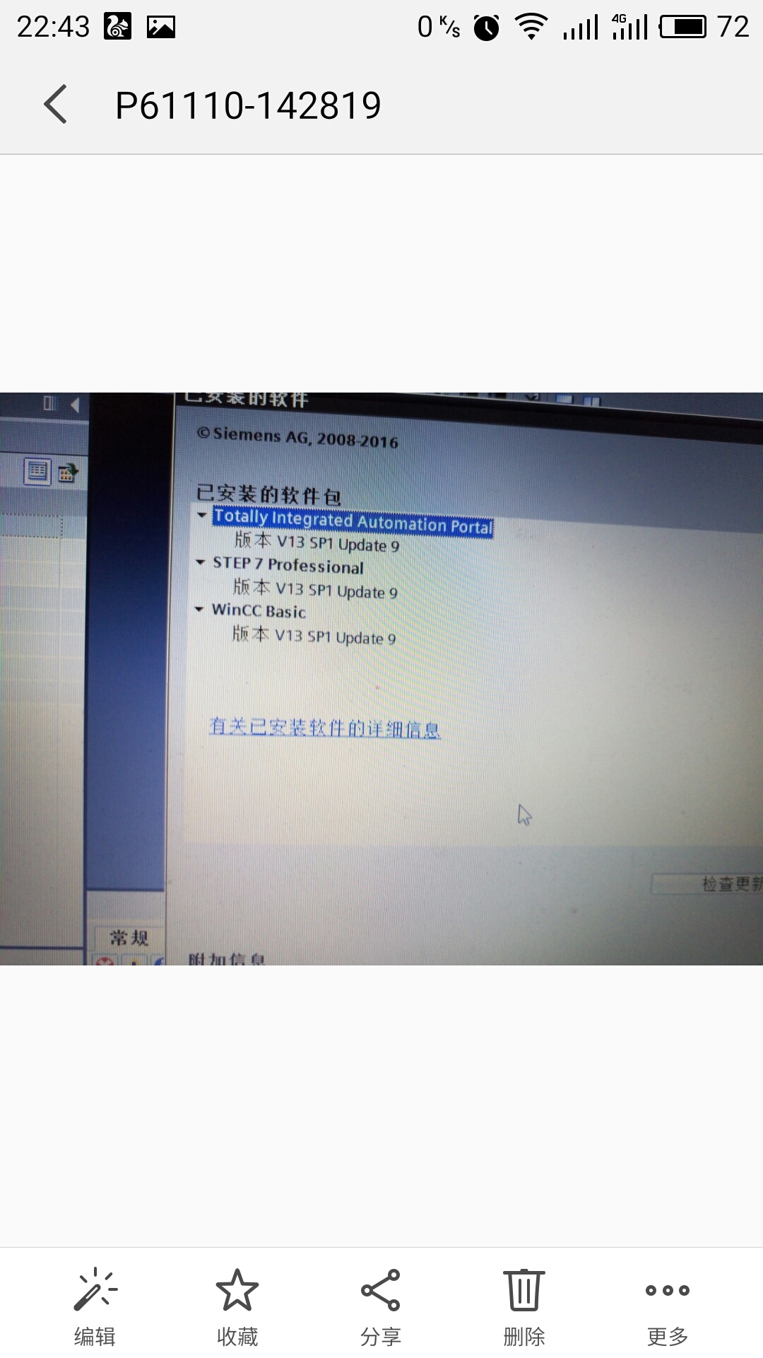

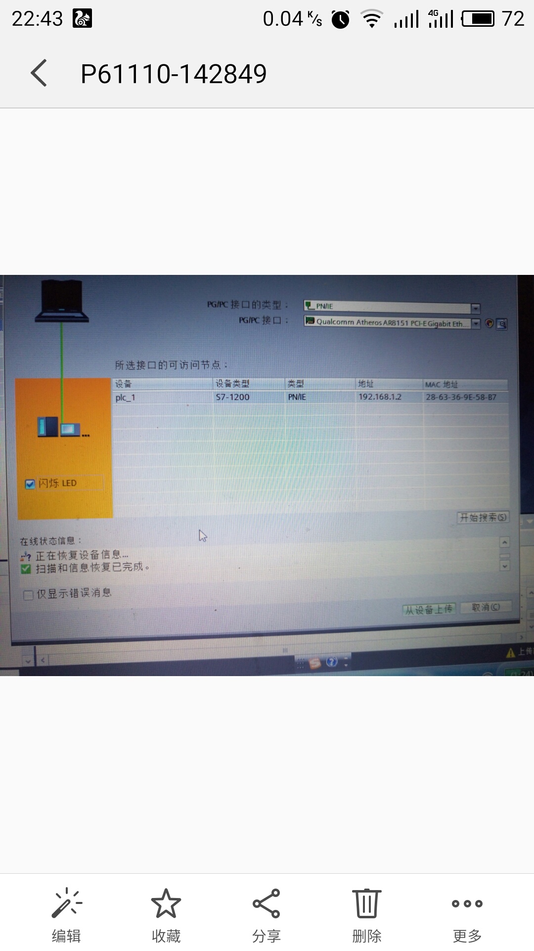

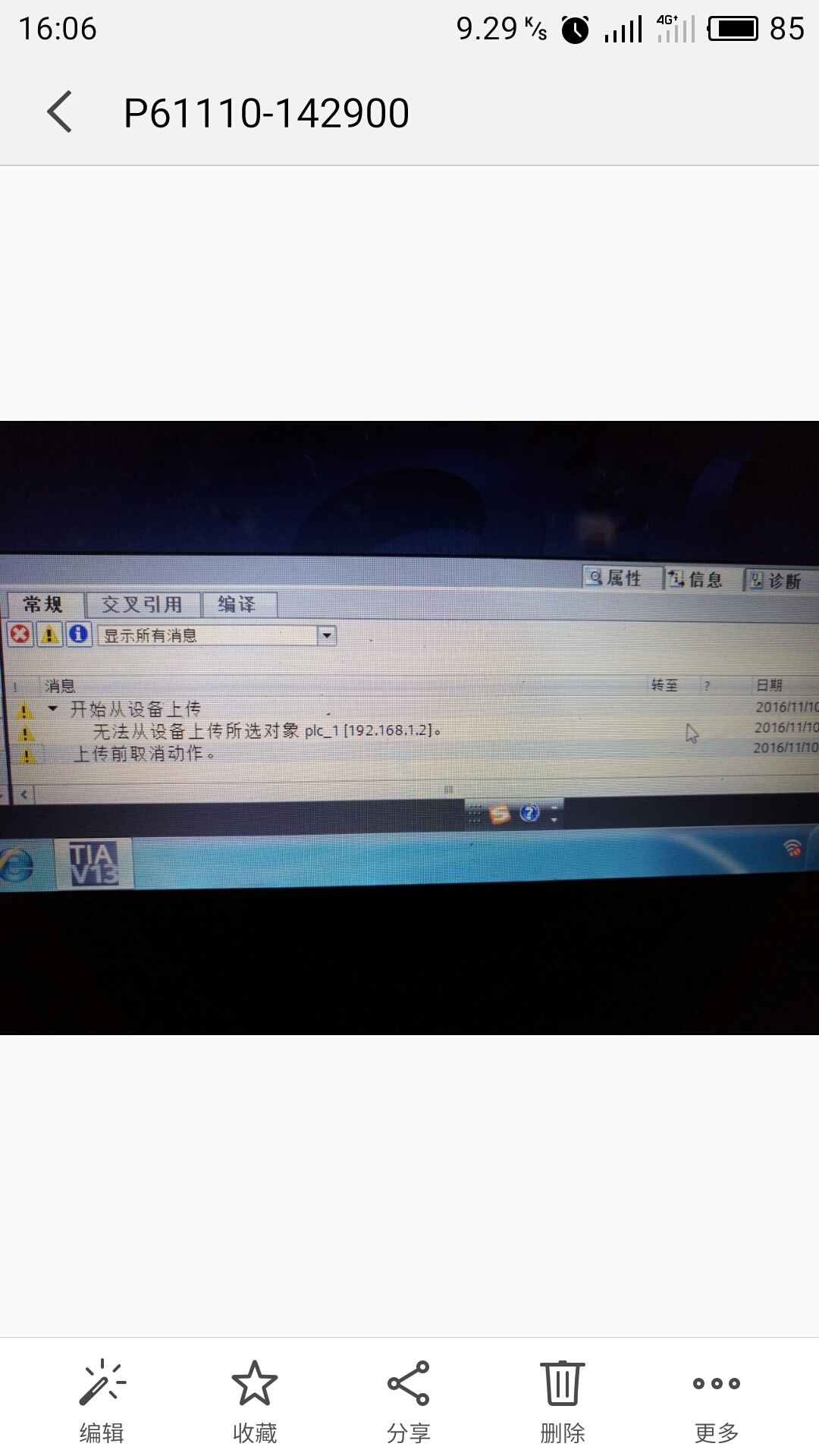

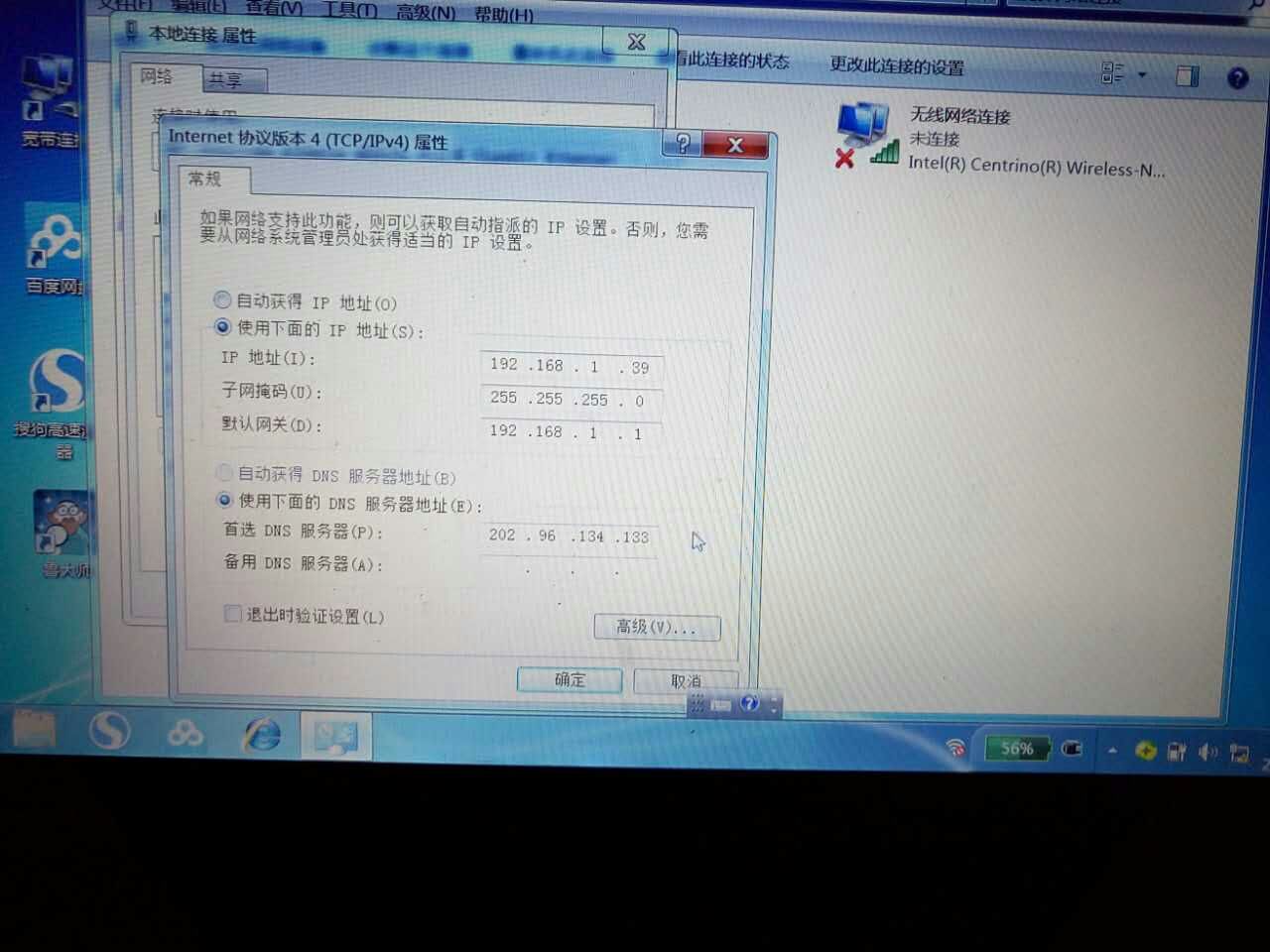

试了多次不能上传程序到电脑不知是否ip地址没设好还是其它原因,有经验的请教下,以下是上传时的图片,谢谢!

把“默认网关”号去掉,DNS设定自动获取。

引用第1楼cbj198188于2016-11-11 10:22发表的  :
试过了也不行

可以了,安装软件装少了,谢谢
