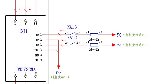

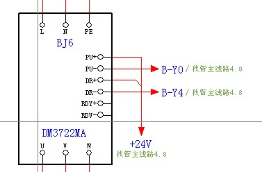

3U MT ES-A控制步进驱动器,接线有没有错.请指教

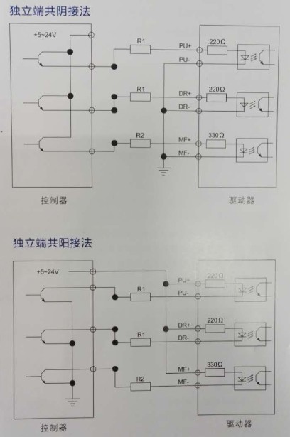

这手册上有
http://down.ymmfa.com/?id=365

Y0和Y4不要转接,直接用屏蔽双绞线直连,电阻加载+24V上。
