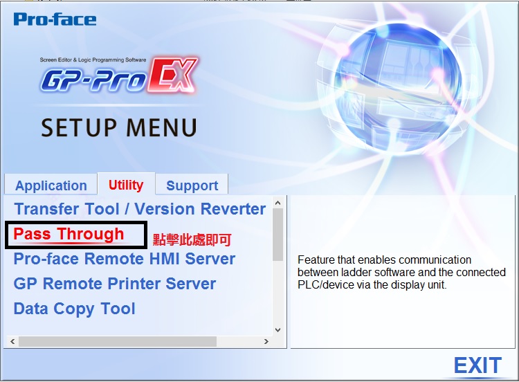

  怎么能通过GC4501W   连接三菱PLC      FX3U-128MT/S      使用插件吗   求下载地址

我是想透这个屏  给PLC 传程序  有办法不  哥哥

安裝Proface Pass-Through Configuration Tool

我的是4.0版本的安装包  里面没有啊    应该是那个版本的啊
