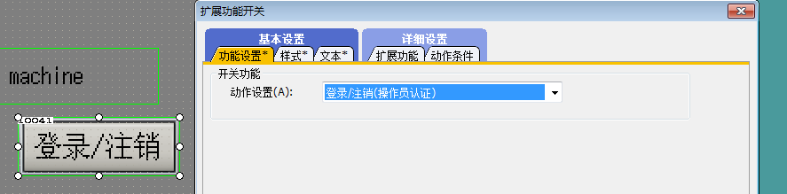

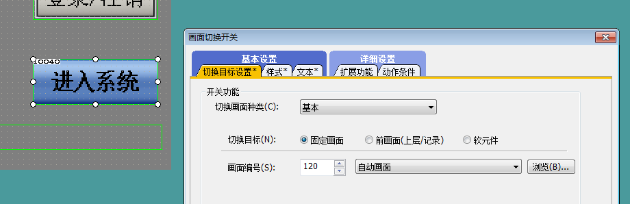

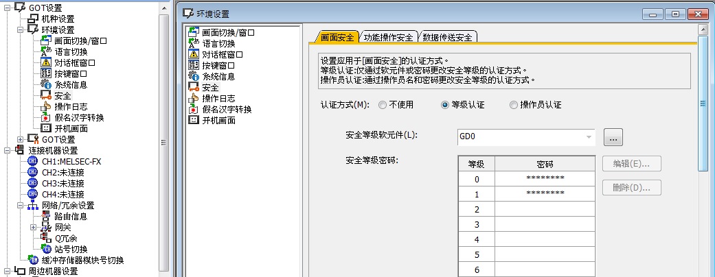

三菱触摸屏,如何跳过这个权限输入,仿真直接进入画面
一下午了,没弄明白
目前点击进入系统是进入不了的。

你是要設定權限 ???

晕,反正是仿真,直接做个按钮强制跳过不就行了?否则就老老实实先进系统菜单建立操作员账户
