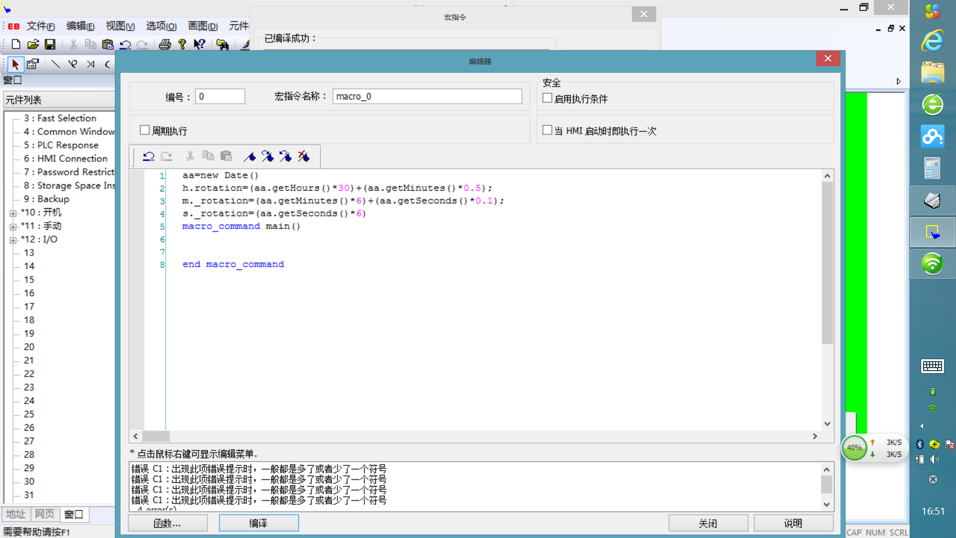

怎么会报错了?在威伦通上写的时钟宏指令

好像你位置错了
那位置要怎样写

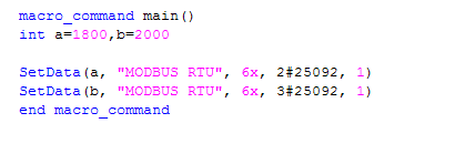

这是我做的你看看区别就知道了
谢谢

这样输入也是错误

你定义了变量吗

建议先好好看下手册
