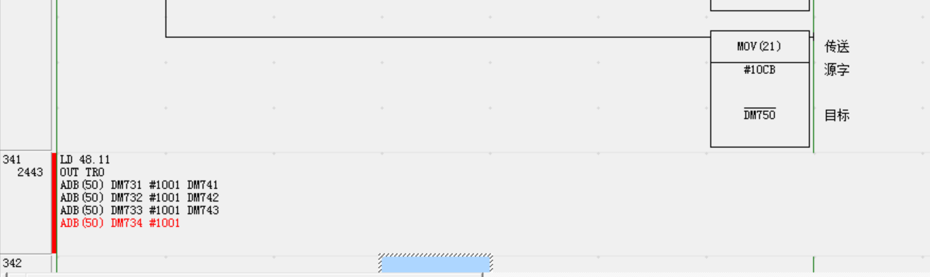

描述:程序截图
解密后上载PLC程序,但是总上载不全,换PLC上载还是不全,不能读到END,是不是程序里面有什么特殊的设定!怎么破,求高手指点!!!!

解密后,得到密码。直接解锁,在上载程序。
上载程序完成,在另存文件夹。
是解密后,得到密码。直接解锁,在上载程序。
上载程序完成,在另存文件夹。但是不全,然后不能下载到其他PLC

部分程序被隐藏了!!!!!
有办法解么?明明已经拿到密码了呀!

现在明白了,应该是系统识别内存错误,该PLC是定制,内存比较大

我也遇到了此问题,你的解决了吗?

程序原来就是这样,和解密没有关系.

请确保AR1001/AR1002两种密码都已经解密。。。
