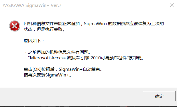

有人知道是什么问题吗? WIN10-X64系统
重装了N遍,故障依旧

sigmawin 版本7的在64位机上有不能正常安装和运行的情况,
此时建议用版本5

可是我的机器是7系的机器呢!咋办?

試著安裝看看
Microsoft Access 2010 数据库引擎可再发行程序包
因為我發帖數小於8所以不能貼連結
請自行百度一下就可以在微軟官網下載

OK!谢谢!
