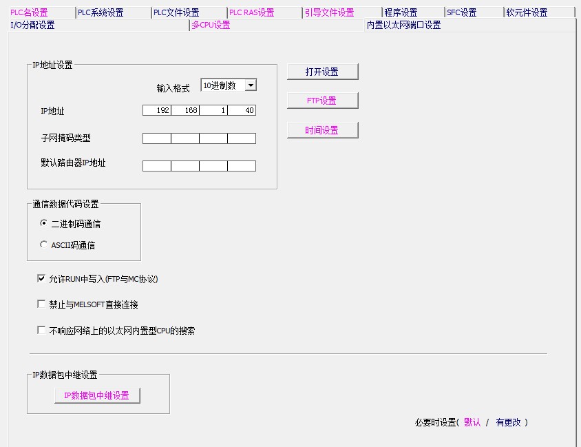

现在有一条自动化线,整条线有10个触摸屏,我想尽量用1个CPU,也就是说一个PLC带10个触摸屏,有没有什么好的方案

Q03UDEHCPU,自带以太网接口的都可以带10几个,妥妥的

忘记发图片了,三个的HMI的

我就是当心,一个CPU带10个触摸屏,会不会卡,或是速度慢

发表于: 2016-11-04 15:27
以太网都不行没有行的了

用过一个欧姆龙CJ2M的PLC通过以太网连接5个触摸屏(PLC和触摸屏都通过网线连接到一个16口交换机),触摸屏显示有卡顿,屏上控制按钮响应有点慢。

没关系 我们有个例子一条网带了10个RFID,8个GOT

我现在是有4个RFID 12个屏
