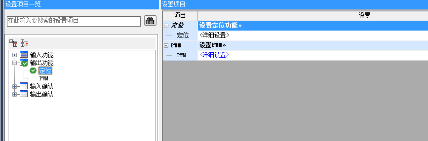

刚接触fx5uPLC 想实现定位 .和上位机通讯需要设置什么什么吗
还有我用LD X0 DDRVA K2000 K1000 K1 M1 怎么不动作
新手求各位大神指点.

你把脉冲数改多一点 看看 ,另外看一下 你程序里别的地方有没有用到M1 和M2 双线圈的时候 它就不会有输出! M1是正常结束 ,M2 是异常结束!

LD X0 DDRVA K2000 K1000 K1 M1 应该换成
LD X0 DDRVA K2000 K1000 Y1 M1
LD M1 OUT Y4

楼主如果要用K1的话,参数下面有一个高速IO的表格设置了没有 ,没设定的话 ,设置一下 看看如何。另外是不是因为你的X0一直未断开 ,可以在后面加上M1和M2的常闭点试试!

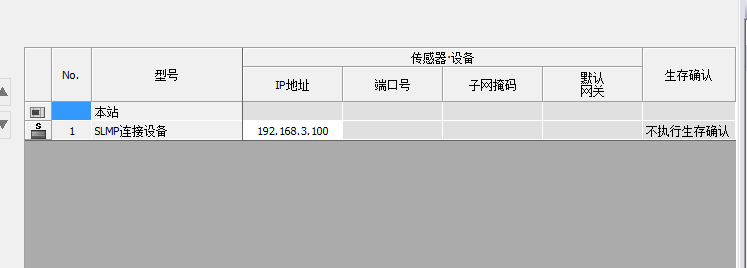

5U 运动控制没用过 上位机控制 可以用udp协议
在以太网里设置一下 就好了 再设好IP地址
非常感谢

具体设置看e-Manual viewer
好的 谢谢你
